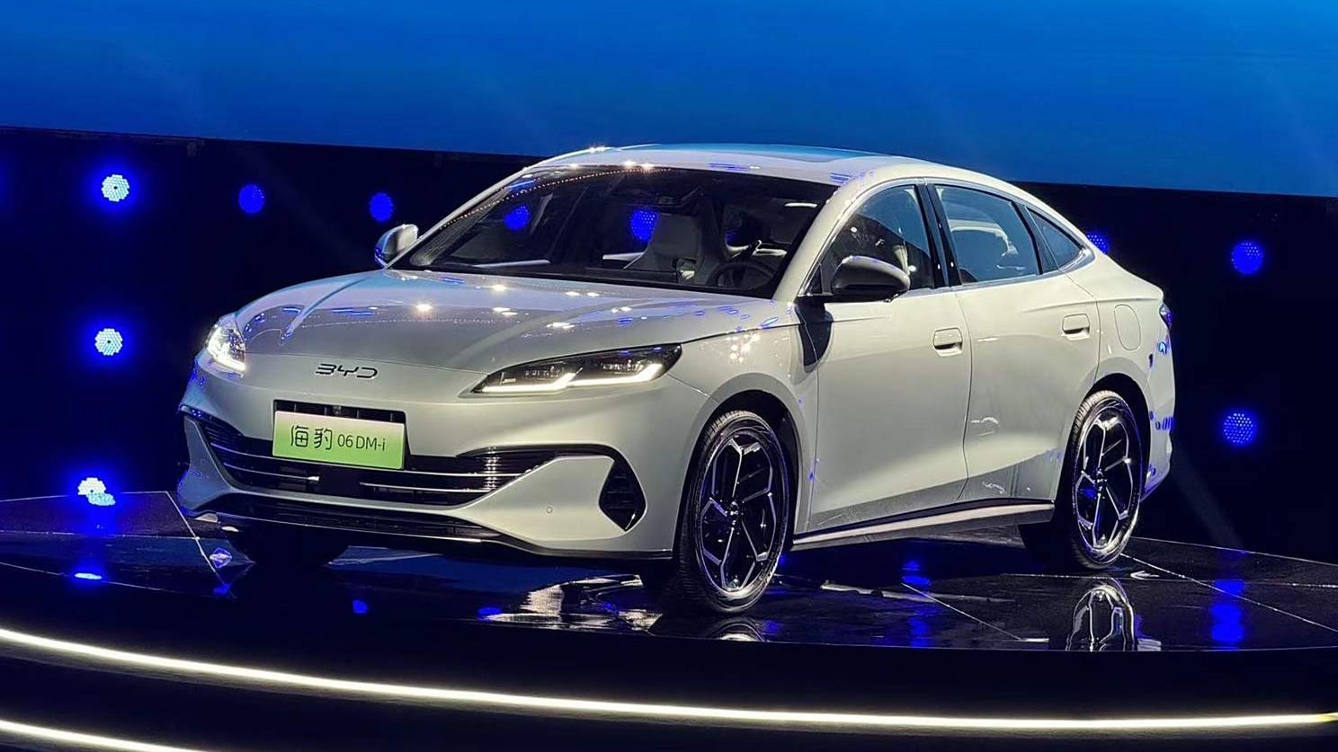

Otomotiv dünyasında hibrit otomobillere yönelik talepte artış yaşanırken Çinli üretici BYD de beşinci nesil PHEV yani şarj edilebilir hibrit teknolojisini tanıttı. Yapılan etkinlikte ayrıca bu sistemi kullanacak olan ilk modeller Qin L DM-i ve Seal 06 DM-i de görücüye çıkarıldı.
