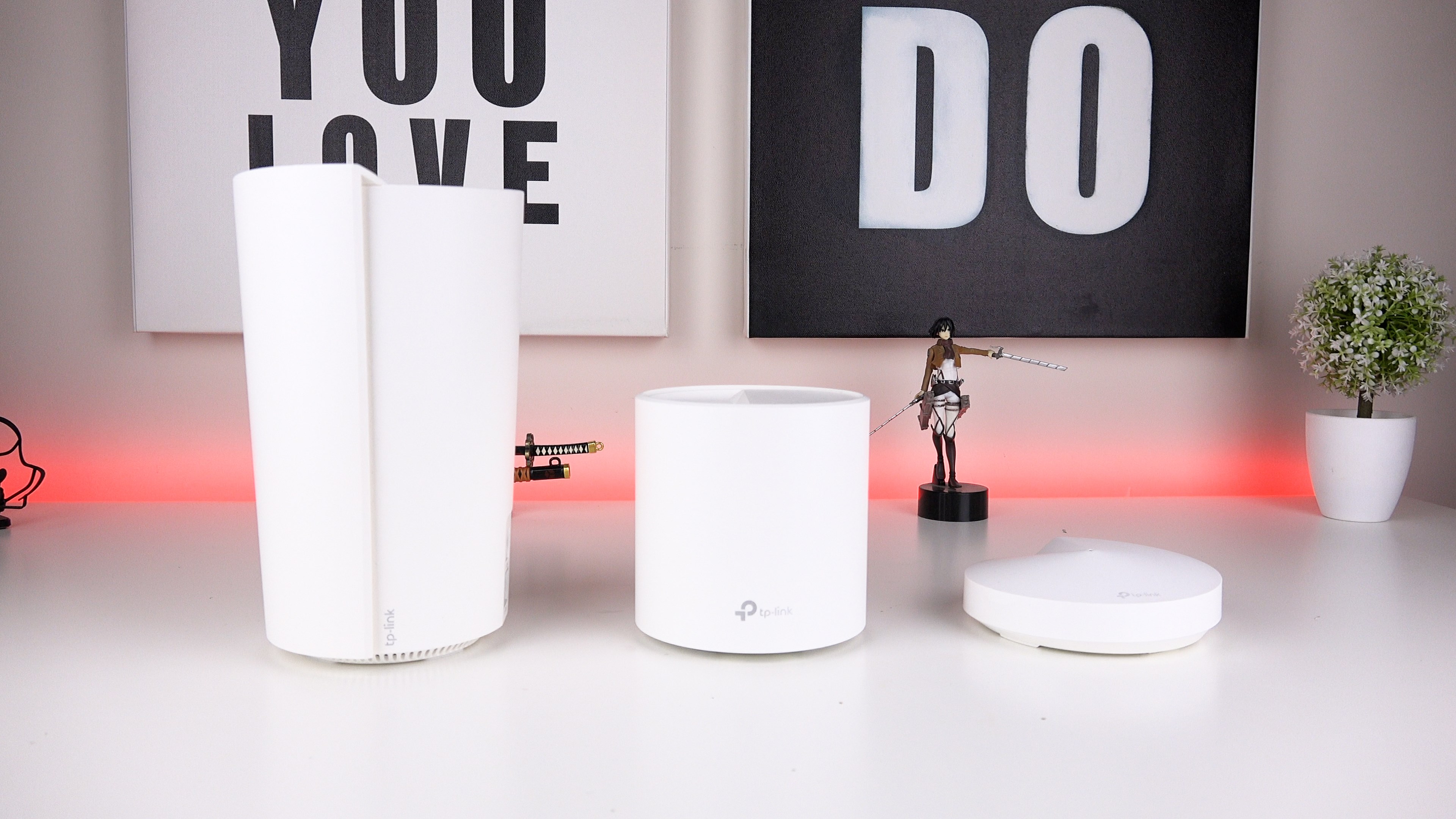

Boyutlar ve tasarım. X90 devasa bir makine, eskilerden Deco P7 ve yine güncel modellerden X60 ile yanyana farkı çok net görüyorsunuz zaten, P7 duvara tavana sabitlenebilir ama X60, X90 bunları düz yüzeylere konumlandırmanız gerek. Renkten kurtarıyorlar ama boyutları itibarıyla bulundukları yerde biraz sırıtabilirler.
Dairesel bir tasarım, iki yüzeyin birbirine kavuştuğu bir dizayna gitmişler. Yüzeylerin buluştuğu yerde aşağıda bir durum LED’i var, mesela kırmızı yanarsa mesela internet yok demek, Deco’lar arasındaki bağlantı koptuysa farklı, cihaz hazır değilse farklı renkte yanıyor, işe yarıyor ama uyuduğunuz mekansa, ışık rahatsız ederse uygulamasından devreden çıkarabilirsiniz.

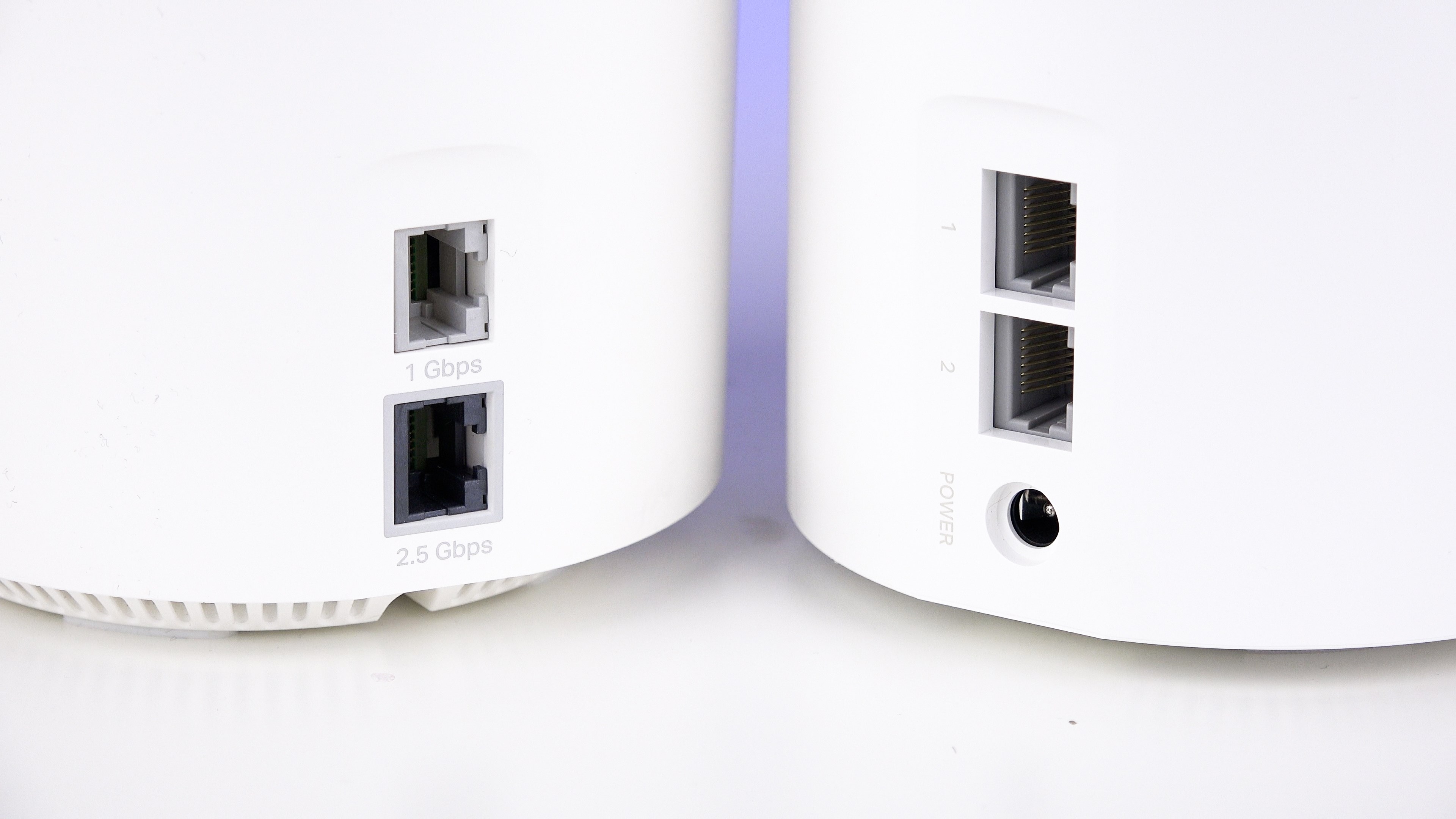

Arkasına geldiğimizde bir tane Gigabit portu var ama asıl X90’ı kardeşi X60’tan kullanıcısına, kullanıcı ihtiyacına göre kalın bir çizgiyle ayıran 2.5Gbit portu görüyoruz. Artık modemler routerlar olsun, medya sunucuları olsun 2.5Gbit’i daha uyguna ve daha sık görüyoruz, mesela bilgisayarımın anakartı 2.5Gbit destekli, medya sunucum yine öyle olabilirdi ve sık sık cihazlar arasında dosya aktarımı yapan biri olarak faydasını görürdüm. Sadece internet paylaşımı yapacak biri için tabii ki pek bir anlamı yok, 1Gbit internet bağlantısı bile sayısı hanede var.

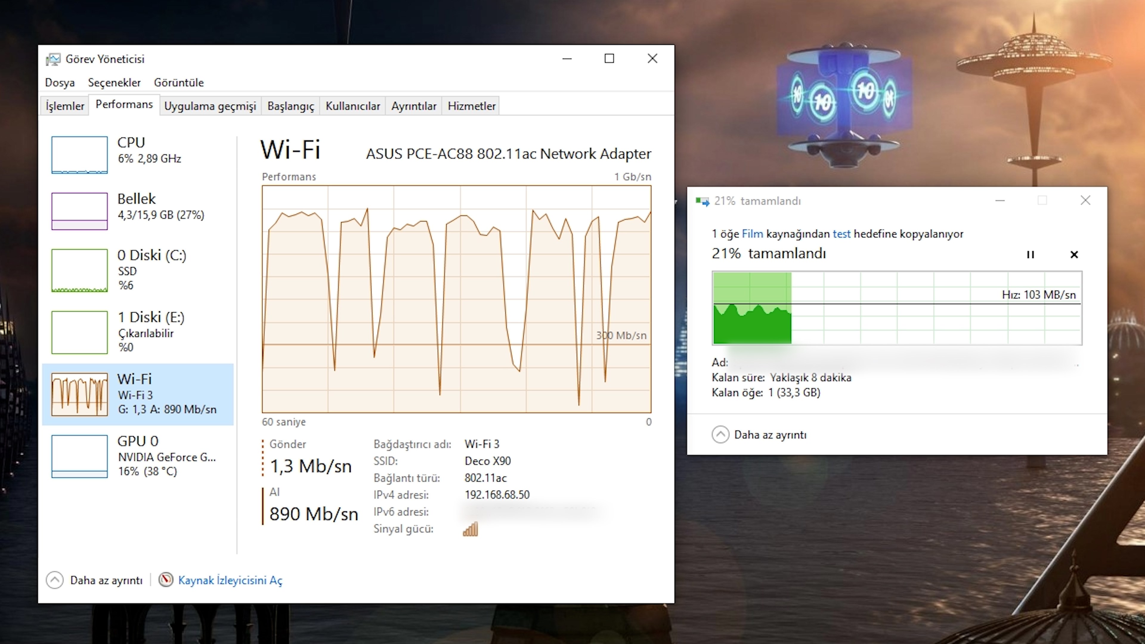

Gerçek dünya testleri. Öncelikle medya sunucumun sadece Gigabit çıkış verdiğini belirteyim, testler Gigabit sınırlarında yapıldı yani. Bu arada medya sunucum QNAP TS-431P, senelerdir kullanıyorum kendisini, diskler gigabit’in çok daha üzerinde ama dediğim gibi ağ çıkışı Gigabit.. Lakin hayli hızlı Wi-Fi adaptörlerim var, 802.11ac için PCE-AC88 ve 802.11ax için PCE-AX58BT.
AC88 ve Deco X90 ile aynı odada 2.4GHz’de 300Mbit yani 37-38MB/saniye, 5GHz’de ise 870Mbit yani 108MB/saniye civarı. 75 mt2 ve 3 duvar ardından 2.4GHz’de sapıtıyor bağlantı düşüp 0 da oluyor, 40MBit de oluyor, 5GHz’de 30Mbit’e düştüğü yerler var, daha çok 300MBit civarlarında seyrediyor.
