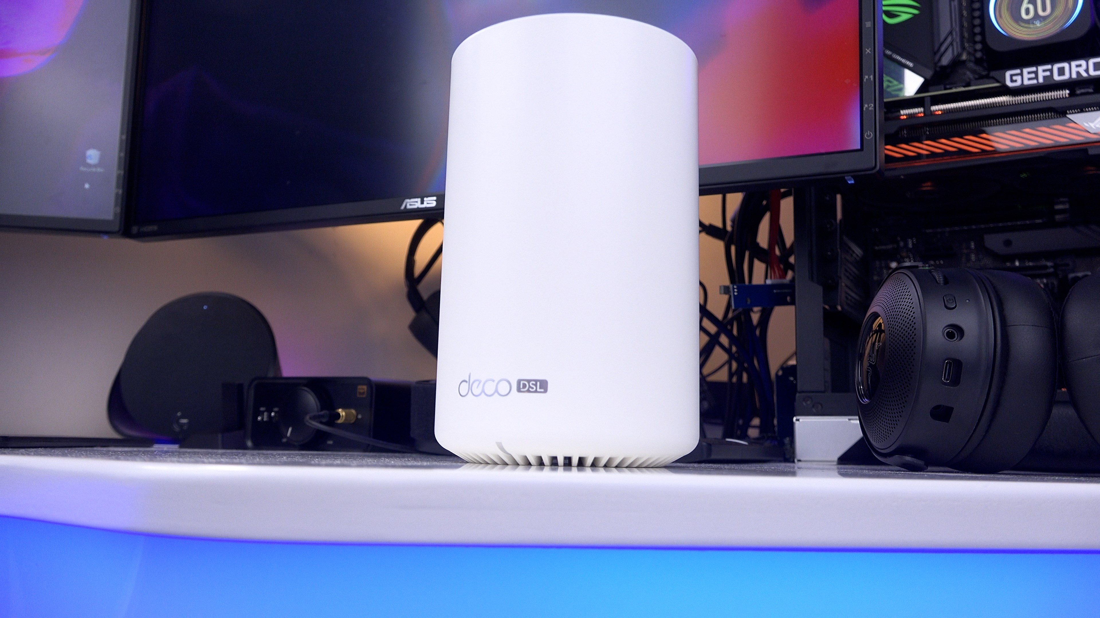

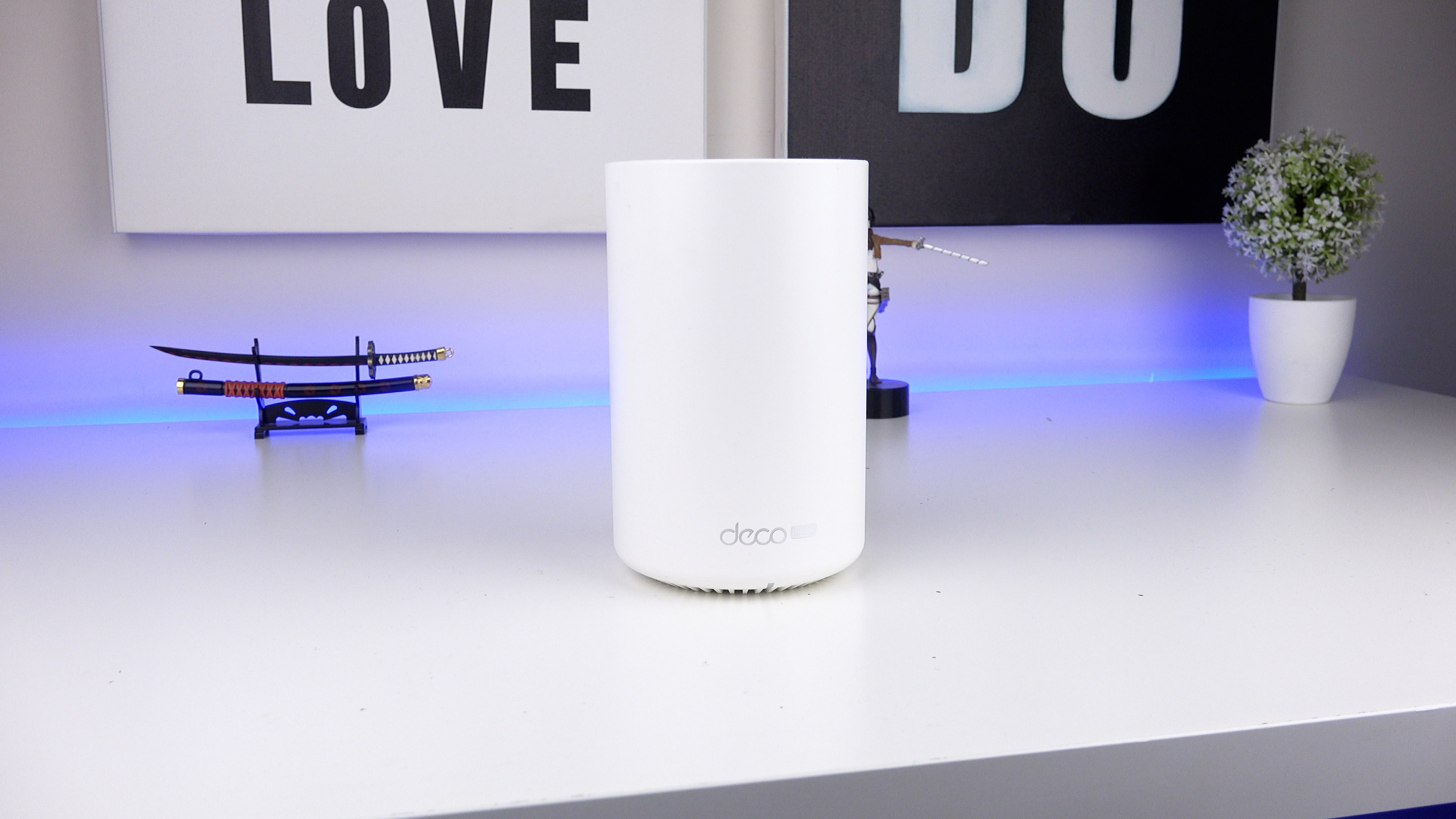

Tasarım. Aslında diğer Deco’lardan pek de farklı değil, silindirik yapı aynı, üstündeki desenler ve kapaklar fark edebiliyor lakin yanyana sırıtacak, birbirlerinden farklı görünecek bir tasarım değil, bu tutarlılık bence önemli zira yine TP-Link bir mesh Wi-Fi sistemiyle destekleyecek olabilirsiniz ki bu makinenin aynısının sadece X20 şeklinde Mesh Wi-Fi modülleri var. Kurgu zaten bir tane DSL X20 alınır ve Mesh Wi-Fi için X20’lerden kurulum yapılır şeklinde.

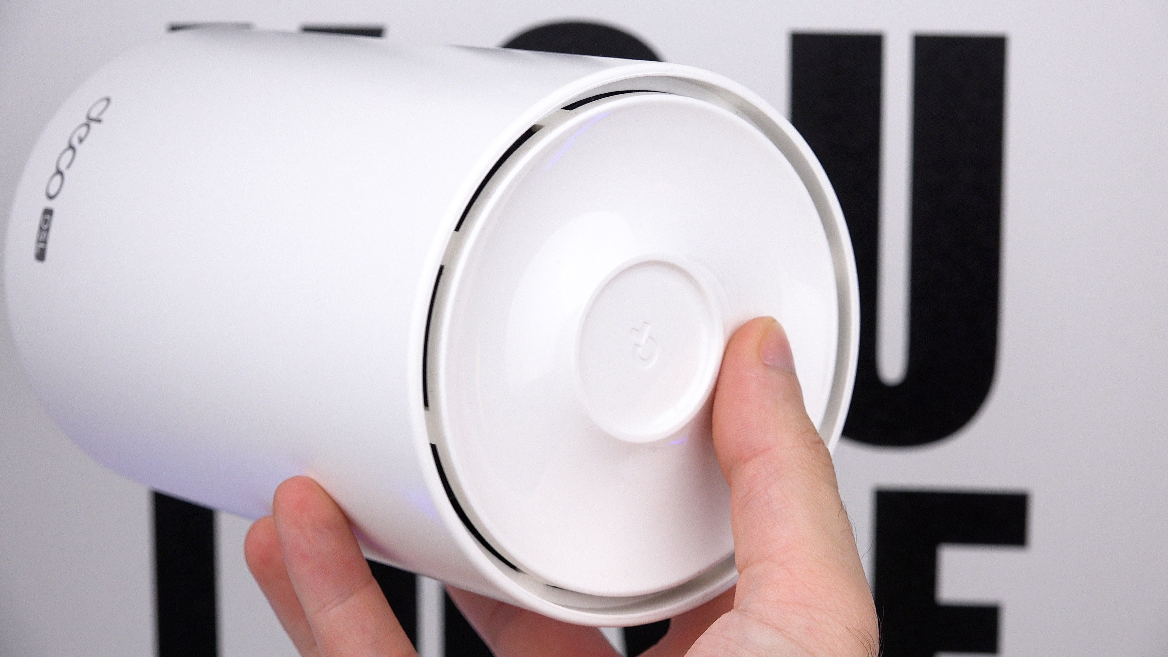

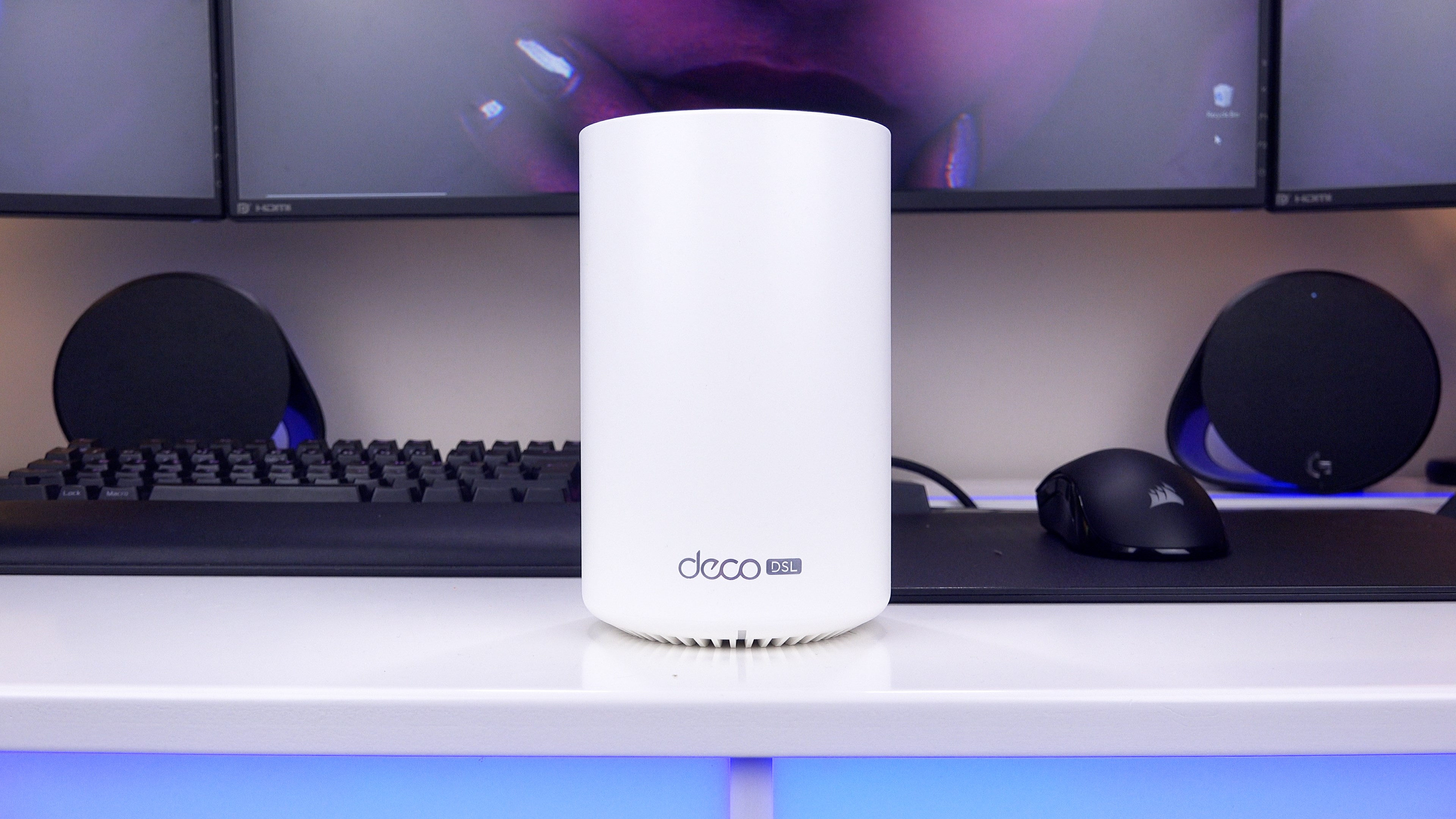

Giriş çıkışlar. ADSL, ADSL2, ADSL2+ ve 350Mbit VDSL2’ye kadar hat destekli, 4 tane de RJ-45 Gigabit port var, düz X20 modüllerde de 2 tane Gigabit port var. Altında üstünde havalandırma ızgalaraları görüyorsunuz, duvara sabitleme yuvası yok zira boyu itibarıyla bir M5, bir P7 gibi mini mini olup duvara tavana sabitlenebilecek halde değiller, düz zeminlerde kullanmanız icap ediyor.

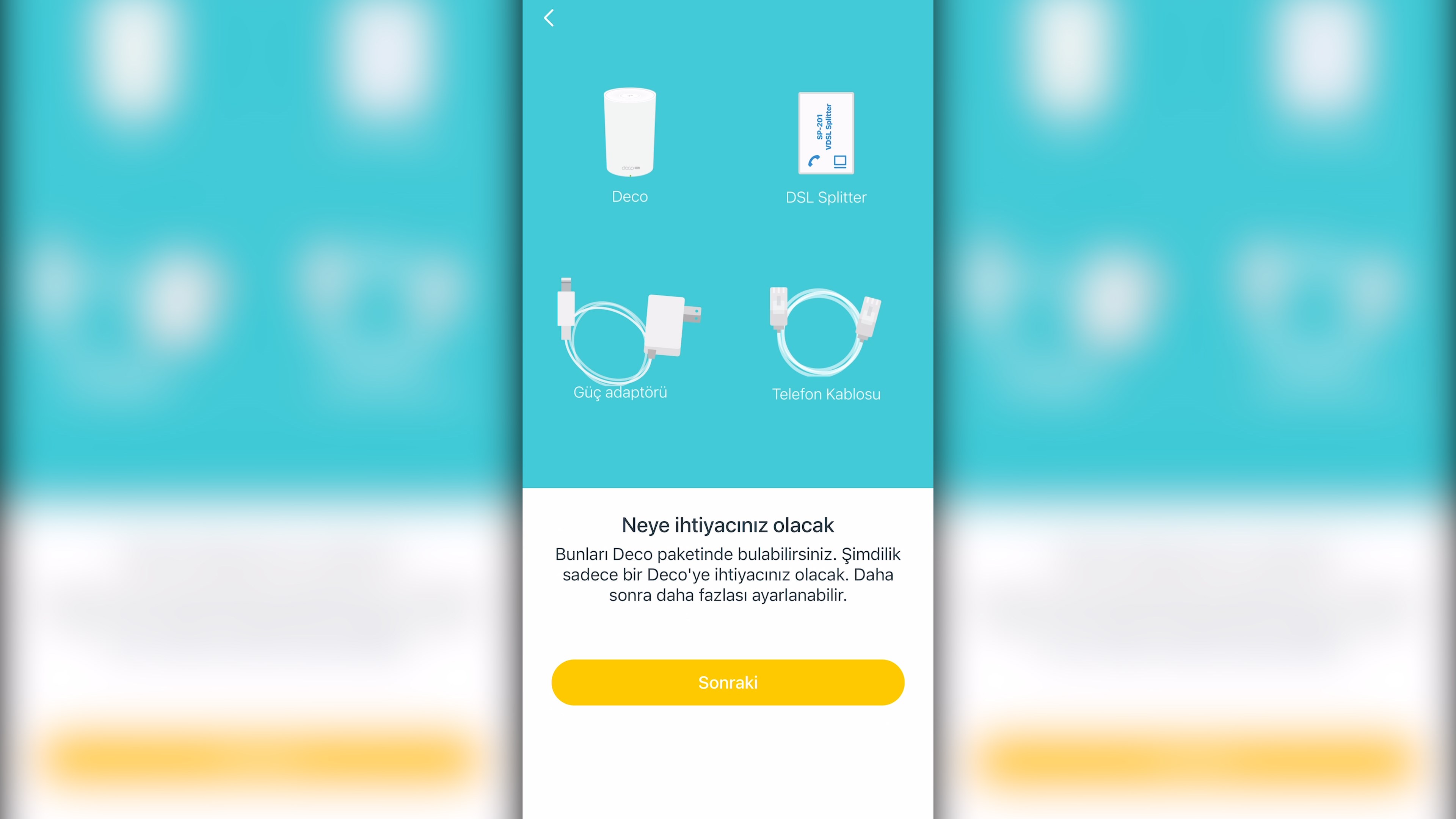

Kurulum kolay, telefona Deco uygulamasını indirin, cihaz listesinden X20 DSL’i bulun seçin, modem mi router mı yapacaksınız onu seçin, bir rehber halinde ihtiyacınız olan şeyleri anlatıyor, splitter’ı bağlayacağınız şemayı gösteriyor, en azından kısa bir süre içerisinde bende Deco’yu buldu, konumlandırdığım yeri seçtim, internet bağlantısı için ISP’nin verdiği gerekli bilgileri giriyorsunuz burada, internet bağlantısını teyit ettikten sonra ağınızı kurup süreci tamamlıyor.

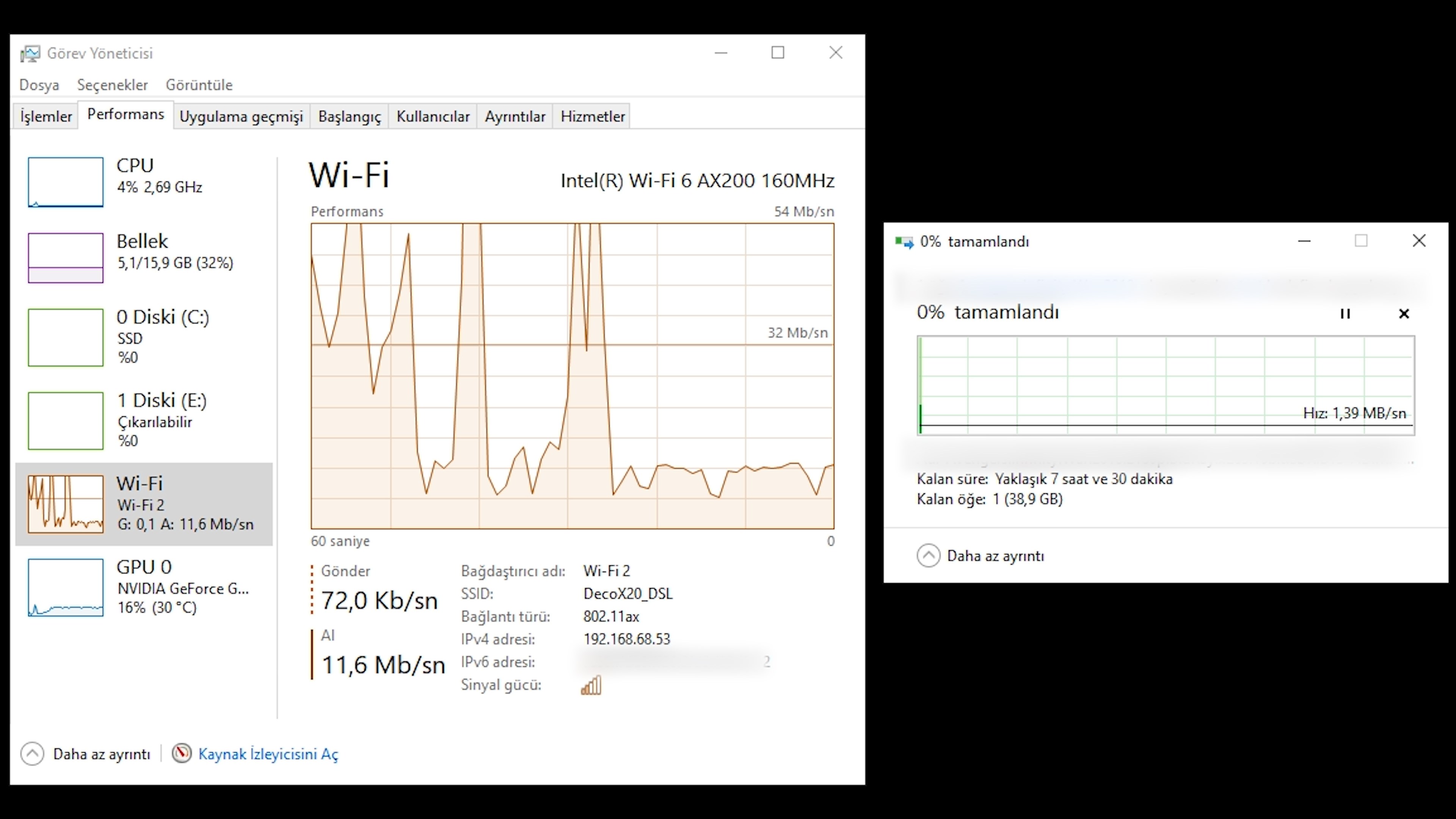

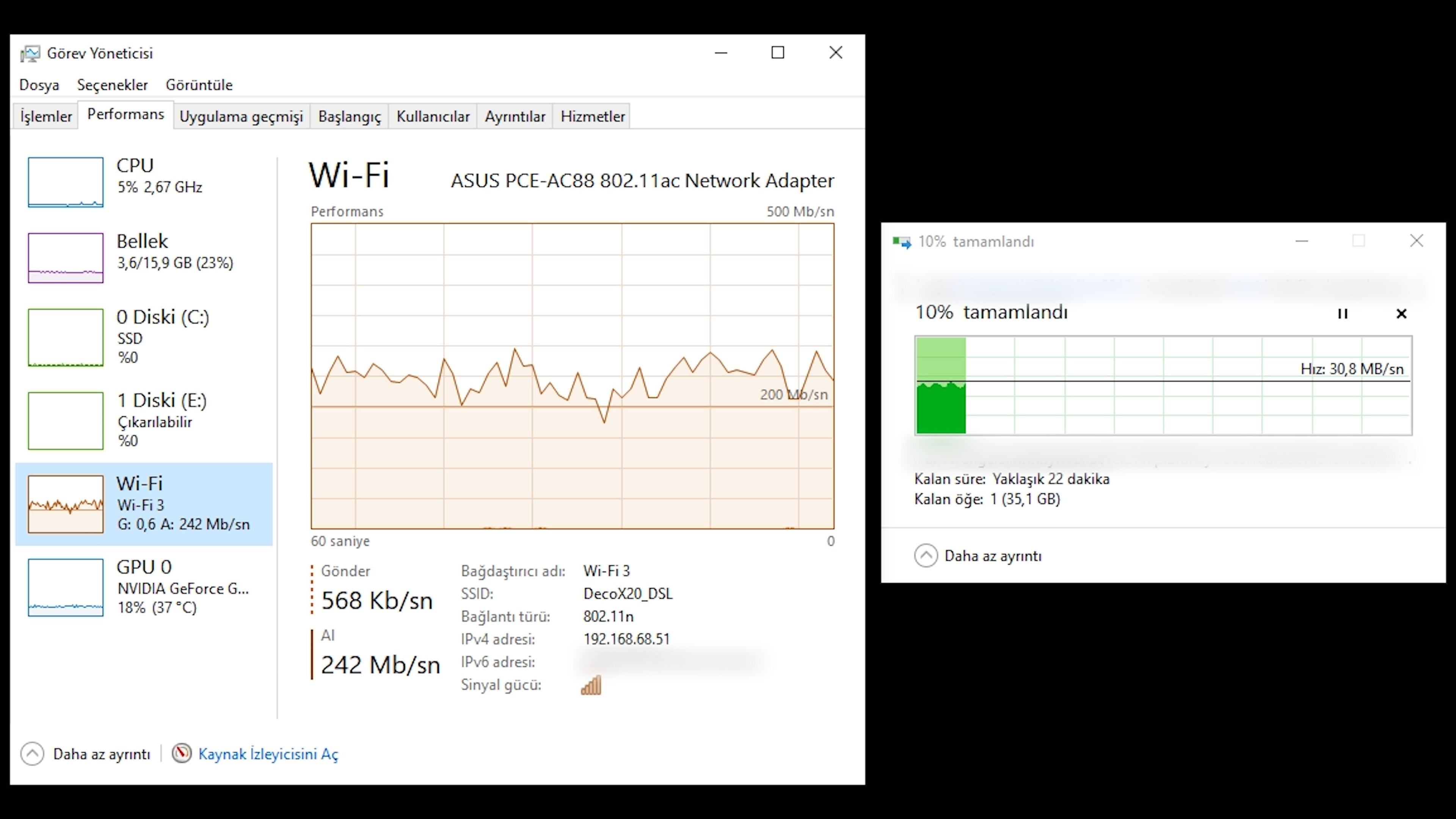

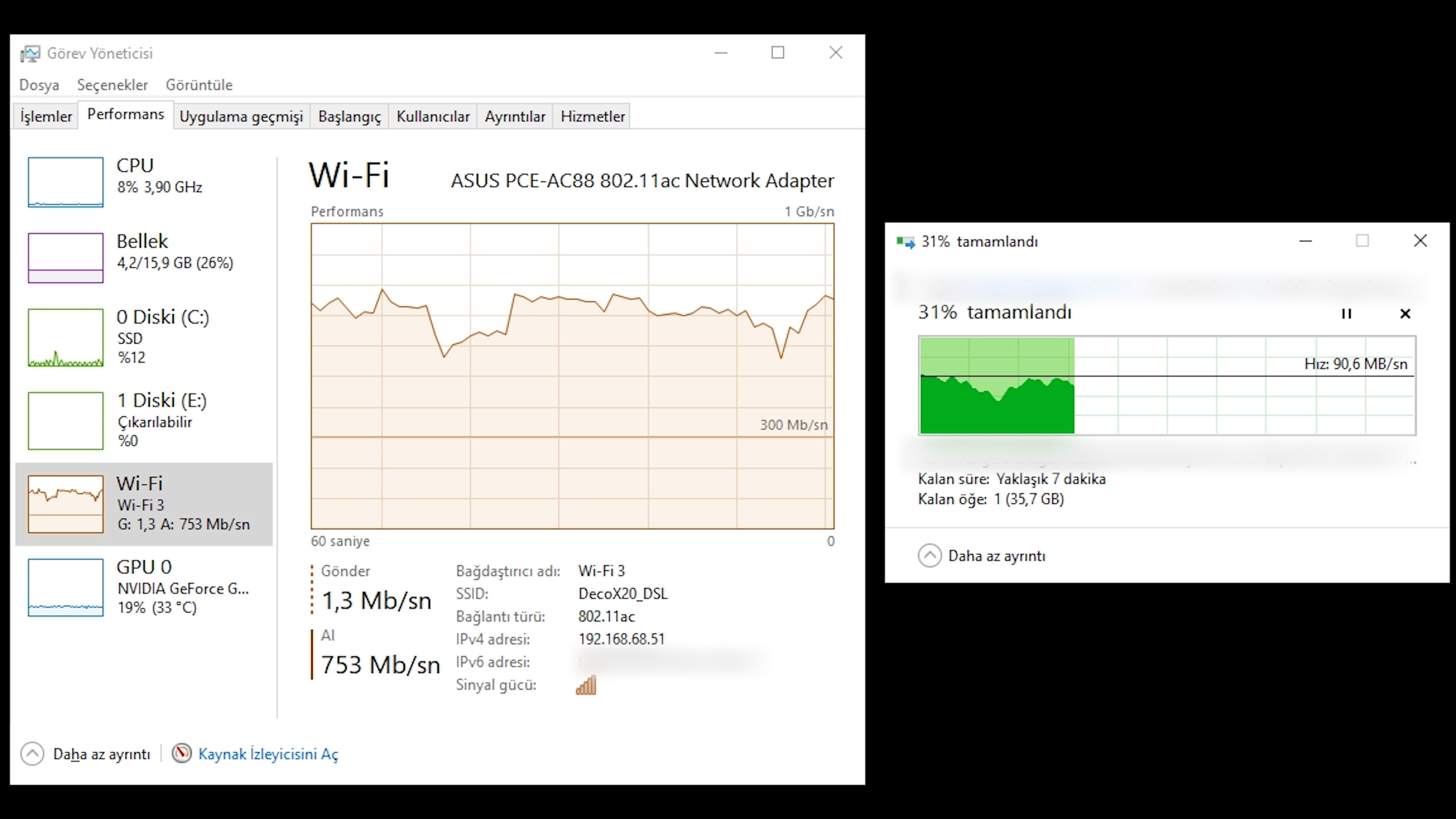

Sıra geldi gerçek dünya testlerine. Qnap TS-431P Gigabit çıkışlı NAS’ı kaynak haline getirdim, Wi-Fi 5 için Asus PCE-AC88, Wi-Fi 6 için PCE-AX58BT kullandım, kendileri sektördeki hemen hemen en iyi Wi-Fi adaptörler. Deco X20 ve PCE-AC88 ile aynı odada 2.4GHz’de ortalama 250Mbit yani 31MB/saniye, 5GHz’de 750Mbit yani 94MB/saniye civarı bir hız elde ettim. 75 metre/kare ve 3 duvar ardından 2.4GHz’de bağlantı çok dalgalı seyretti, bağlantının hemen hemen sıfırlandığı anlar da oldu 90Mbit’e çıktığı anlar da oldu.
DSL + Mesh Wi-Fi fikri iyiymiş “TP-Link Deco X20 DSL incelemesi” Tam Boyutta Gör
5GHz’de ise nadiren 20Mbit’e düşse de ortalama 120Mbit yani 15MB/saniye civarlarında seyretti. Deco X20 ve PCE-AX58BT ile aynı odada 2.4GHz’de 340Mbit yani 42MB/saniye, 5GHz’de ise 850Mbit yani 106MB/saniye sularına kadar çıktı ama sık olmasa da 200Mbit civarlarına düştüğü anlar oldu.
75 metre/kare ve 3 duvar ardından 2.4GHz’de 30-40Mbit, 5GHz’de ise bağlantı neredeyse sıfırlandı, 10Mbit sularında en azından bağlı kalabildi, sinyal gücü hayli düştü. Açıkçası daha önce herhangi bir Deco’da menzil konusunda böyle bir şeyle karşılaşmamıştım.

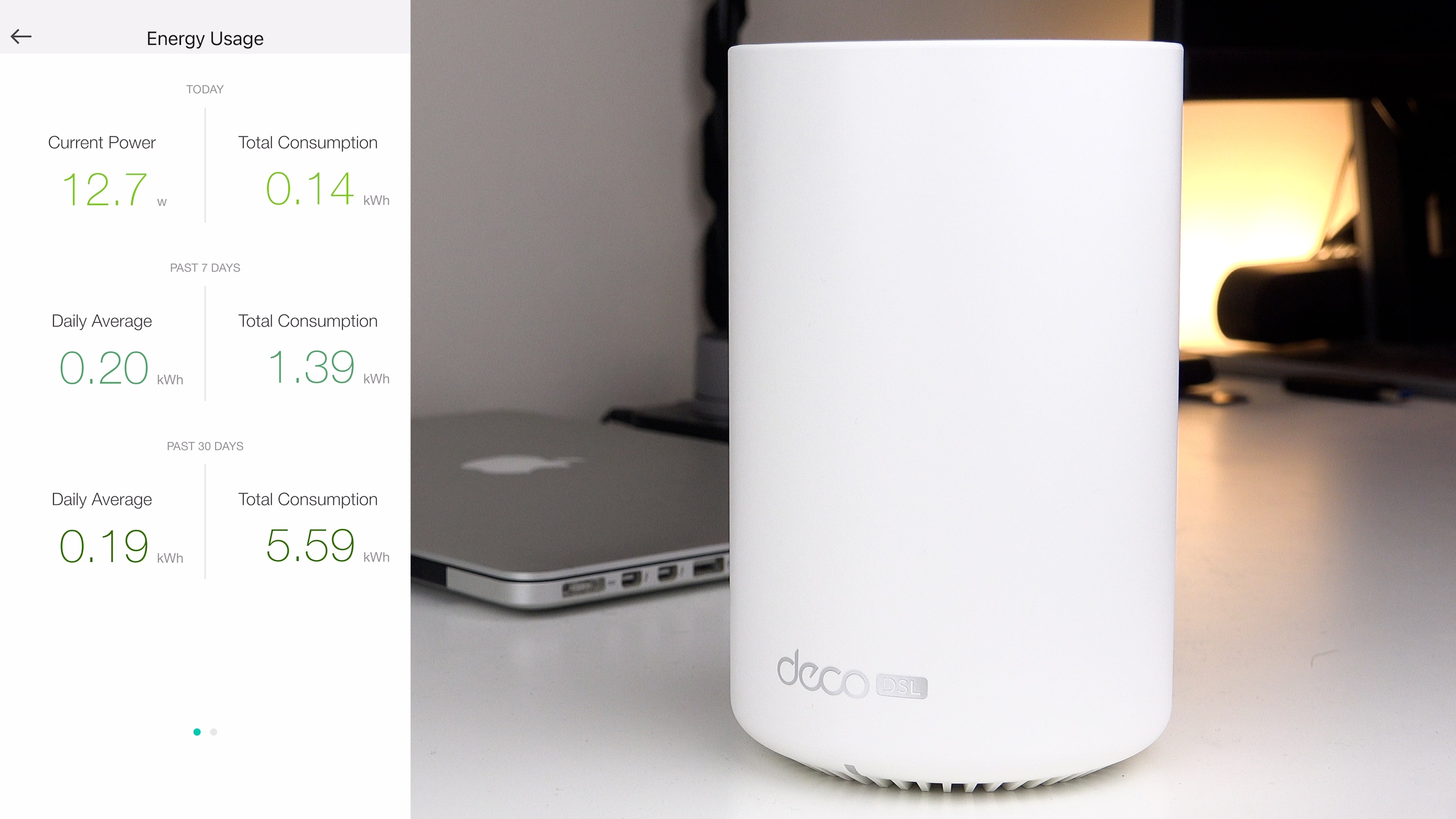

Güç tüketimi tarafında boştayken 8W, yük altındayken 12W civarı tüketiyor. Stabilite olarak bir sorun çıkarmadı 1 aylık kullanımım boyunca, test telefonları, dizüstüler, masaüstü sistemler derken yaklaşık 15 cihaz bağlı oluyor. 75 m2 bir evde evin bir ucundan diğer ucuna telefonlarda menzil yeterli gelmedi açıkçası ama dizüstüleri masaüstüleri kurtarıyor.
