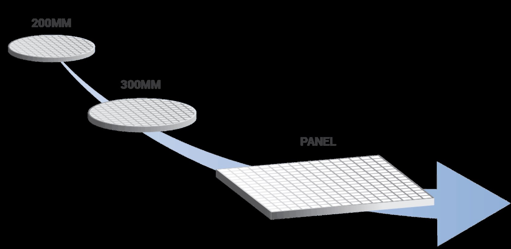

Yuvarlaktan kareye geçiş
Geleneksel yonga üretimi genellikle 300 milimetrelik yuvarlak yonga plakaları (wafer) üzerinde gerçekleştirilirken, TSMC’nin yeni yöntemi kare formdaki alt tabakaları (substrate) esas alacak. İlk nesil üretim için düşünülen boyut 310 mm x 310 mm olacak. Bu ölçü, şirketin daha önce test ettiği 510 mm x 515 mm’lik daha büyük panellere kıyasla mütevazı kalsa da, klasik yuvarlak plakalara göre daha fazla yarı iletkeni barındırabilecek.

TSMC’ye yakın kaynaklar, bu tercihin bilinçli bir şekilde kalite kontrolünü sıkı tutmak amacıyla yapıldığını belirtiyor. Zira özellikle kimyasal kaplama sürecinin kare bir yüzeye eşit şekilde uygulanması, mühendislik açısından oldukça zorlu bir adım olarak öne çıkıyor.
Yeni üretim tekniği yalnızca TSMC’nin değil, küresel yonga üretim ekosisteminin tamamını etkileyebilir. ABD, Japonya ve Tayvan’daki ekipman üreticileri, kare şekilli tabanlara uygun yeni üretim araçları tasarlamaya başladı bile. Robotik kollar gibi taşıma ekipmanlarının da yeni formata uyarlanması gerekiyor.
Aktarılanlara göre kare yapı, kenar boşluğunu azaltarak daha verimli bir alan kullanımı sağlayacak. TSMC, bu teknolojinin ticarileştirilmesi için Tayvan’ın Taoyuan kentinde bir pilot üretim hattı kuruyor. Hedef, 2027 civarında sınırlı da olsa üretime geçmek.
